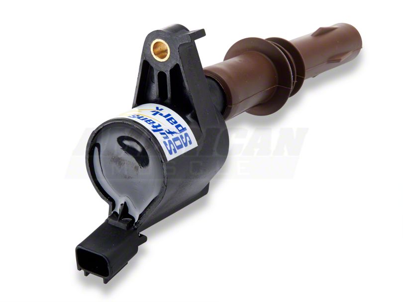

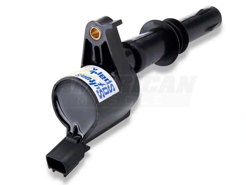

Rendelés előtt érdemes tisztázni előre, a két hengerfejhez, más gyertya, más gyújtótrafó kell.
Legegyszerűbb a trafó pipa színét lecsekkolni. A régebbi fekete. (beszakadós gyertya)
Az újabb barna. (ezzel nem lesz gond.)
Nemcsak a színe más, más átmérőjű a pipa is, de ez a fotón nem látszik, és teljesen más átmérőjű/menetű/kialakítású a gyertya is.
(hosszabb a menet, rövidebb az alsó -berohadásra hajlamos-menet nélküli rész.
