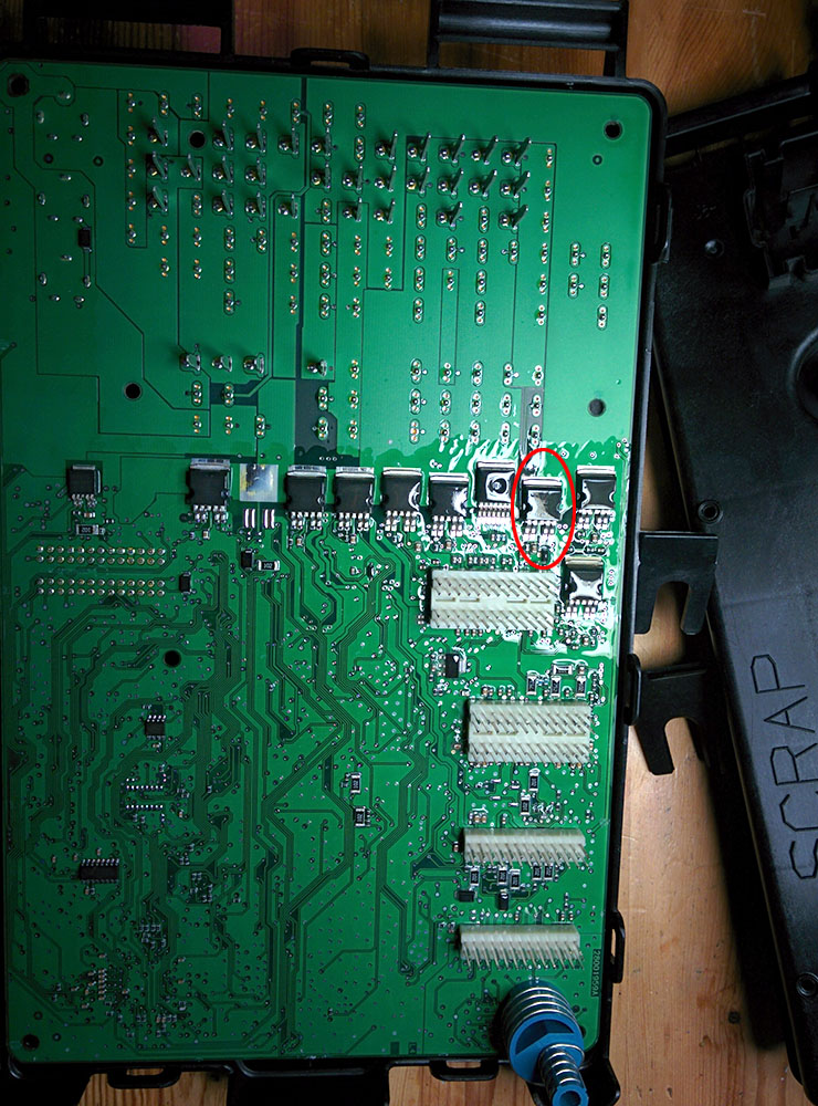

A nyák egyik oldalán található a középső féklámpa HSDje:

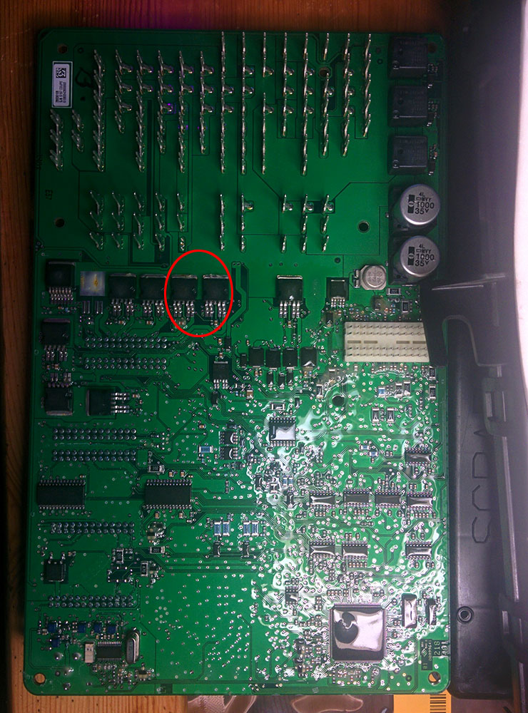

A másik oldalán a jobb oldali első és hátsó indexek HSD-i, a körben jobb oldali HSD a hátsó, a bal HSD pedig az első:

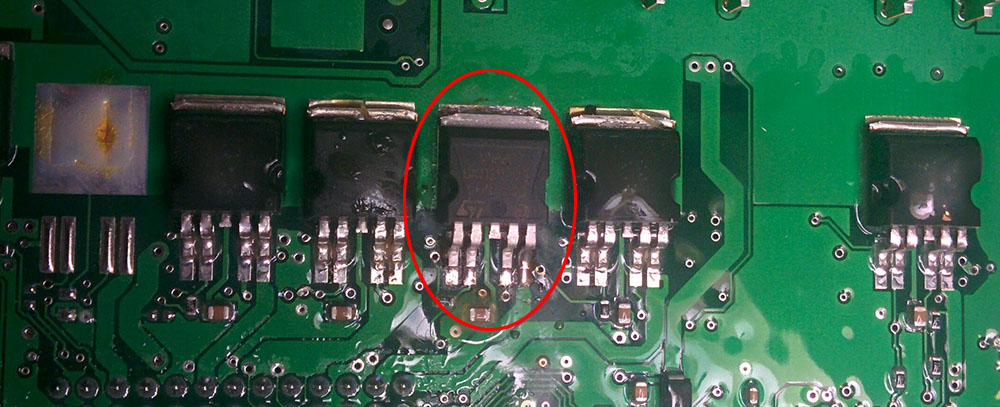

Közeli kép az első index HSD-jéről:
A javítás azért sem triviális, mert SMD alaktrészt kell ki- és beforrasztani. De a gyári HSDhez itthon is kapható alternatíva, pl: STMicroelectronics VN820-B5-E

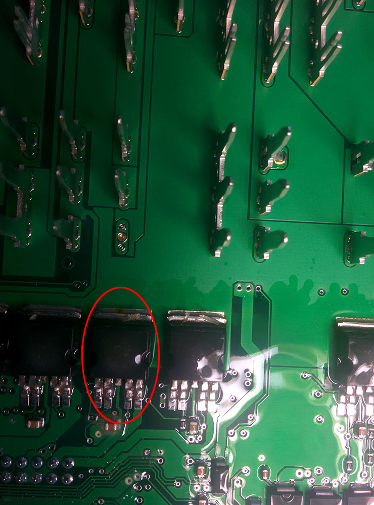

Javított első index meghajtó:

TomiTomi írta:
2021.01.17 14:28
Kösz a visszajelzést. :klassz:
Ha neked is a teljesítménytranzisztor ment el, akkor érdemes lenne kevesebb teljesítményt rájuk kötni. Én a javítással egy időben az összes index izzómat LEDesre cseréltem, a féklámpáhat meg lereléztük. Neked is érdemes ilyesmin gondolkodnod, ha egy izzó helyére van több izzó kötve.
Valószínűleg pont a jelölt alkatrész amit itt megjelöltél pirossal..
Jövő héten cserélem ki, rendeltem az általad megadottból újat.
