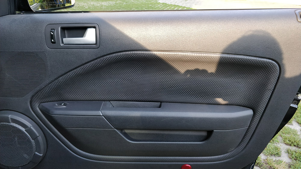

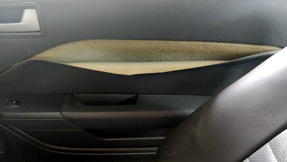

Sajna típushiba, hogy idővel leválik az ajtókárpit.
Szükséges cuccok:
- ragasztó spray
- maszkoló szalag
- nylon a takaráshoz
- műanyag szerszám/bankkártya a kárpit betuszkoláshoz
Javítása:
- körbemaszkolni az ajtót a kárpit körül
- ragasztó sprayvel befújni az ajtót és a kárpitot
- felsimítani a helyére
- műanyagszerszámmal (akár bankkártya is lehet ;) ) benyomkodni a kárpit szélét
Eredmény nálam: 8)
