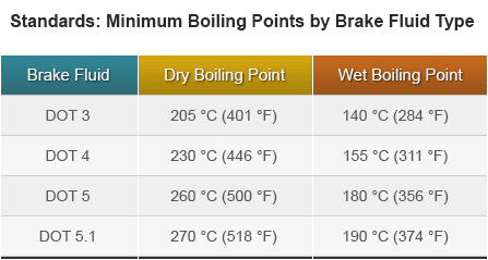

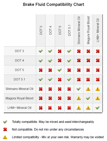

Mi a különbségek a fékfolyadékok között és milyen gyakran kell cserélni?
Alapanyagát tekintve a DOT3 / DOT 4 / DOT 4+/ DOT 5,1 fékfolyadékok bázis folyadéka jellemzően megegyezik (glikol-éter) és bár keverésük nem ajánlott de attól még keverhetőek egymással. A DOT 5 fékfolyadék ami szilikon bázisú tehát azt csak olyan helyekre szabad ahol eleve ez volt használatban.
